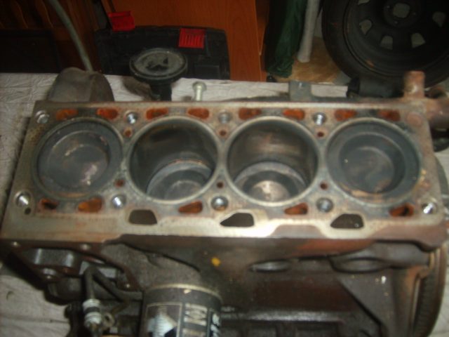

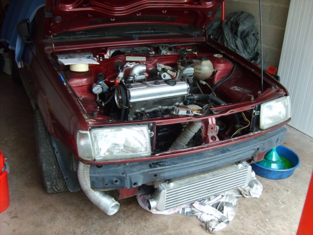

bon je me suis remis sur la polo :D

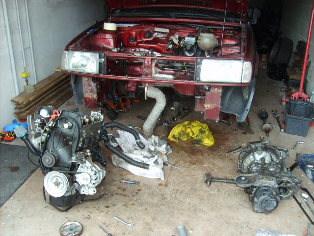

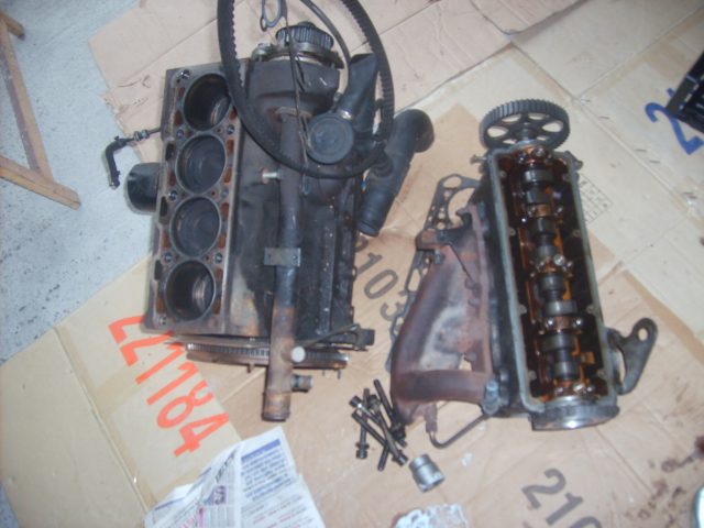

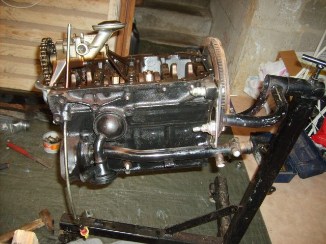

alors démontage du moteur :

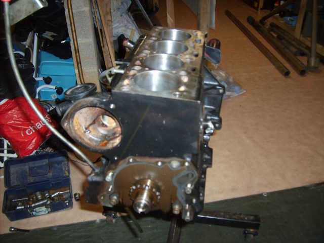

nouveau moteur :

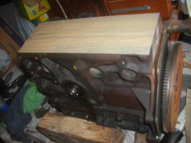

netoyage du bloc et peinture en noir :

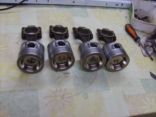

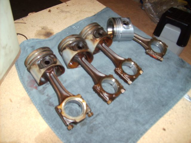

pistons enlever et debut netoyage des cylindres :
debut polissage des pistons :

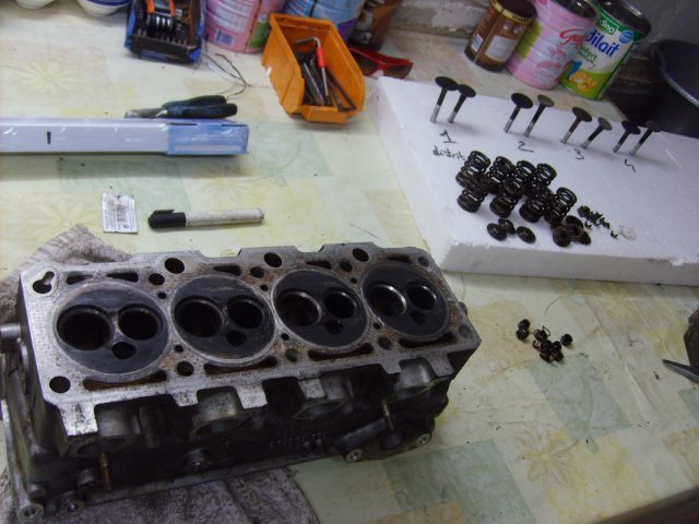

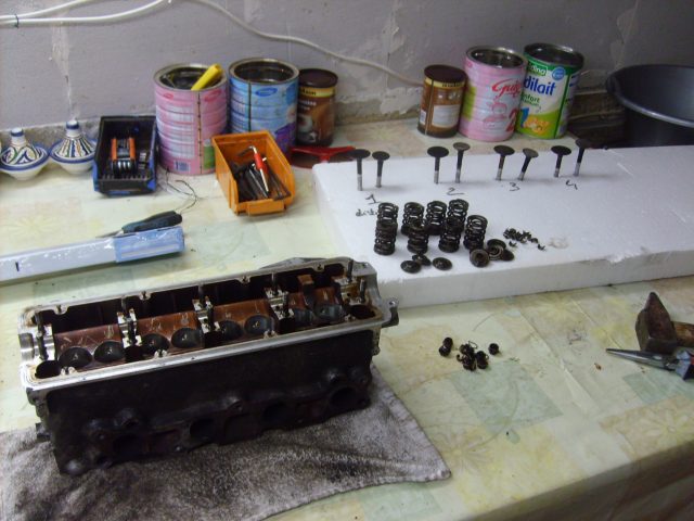

mis a nu de la culasse :

ou sa yai sa attaque sec bien
alors c'est quoi le programme de la petite?

net sa attaque lol Smile
le compresseur de segments je l'ai acheter sur ebay Wink
les cylindres sont vraiment nikel on voi meme encor les stries d'origine donc just un coup de poncage a la main et ce sera nikel Wink
a venir donc finir de polir les 4 pistons , prepa de la culasse et bonne petite prepa du reste .... chuut vous verez bien lol Smile

a quoi sert de polisher les pistons ? meme le dessus ?

Message par davgti08 le Mer 18 Avr - 18:27
oups cest pa polishage mais polissage lol
Re: mes polos g40 type3
Message par Hikaru le Mer 18 Avr - 19:26
je réitère ma question ^^ a quoi ca sert ?
Message par davgti08 le Jeu 19 Avr - 10:01
a faire beau mdr
sa sert pour éviter a la calamine de coller Wink

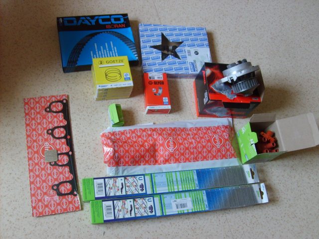

les pistons sont fini :

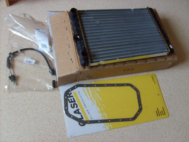

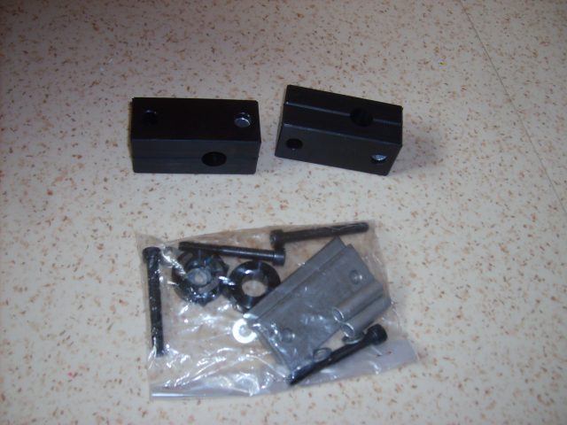

achat de pieces :
:D

Tu peux me montrer comment tu fais tes piston s'il te plait ??
je vais faire pareil si je peux Smile
Message par davgti08 le Ven 20 Avr - 7:01
en fait je les gratte avec une lame de cutter ,
nettoie a l'essence , poncage a l'eau au papier 400 et a la fin au 600 ,
il faut vraiment bien fair les gorges des segments .
puis les passer au belgom alu 2 ou 3 fois ..
pour les fair au top j'ai passer 5h30 de taff pour les 4 pistons Exclamation
Message par Hikaru le Ven 20 Avr - 8:53
je croyais qu'il fallait pas poncé le dessus du piston ? enfin c'est ce que m'a dit Damsooo
Message par damsooo le Ven 20 Avr - 9:31
normalement il faut pas avec la protection qui a dessu!!!
moi je tenterai pas apres vous faite se que vous voulez ce sont vos moulin pas le mien!!
Message par davgti08 le Sam 21 Avr - 8:24
j'ai toujours fait ca sur tous mes moteurs et aucun soucis Wink

Message par Hikaru le Sam 21 Avr - 10:17
alors polissage ou pas ?? je sais plus trop la :/
Message par damsooo le Sam 21 Avr - 10:31
moi je le ferai pas!!apres comme je dit ces vos moteur!!

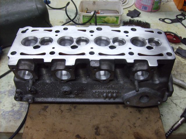

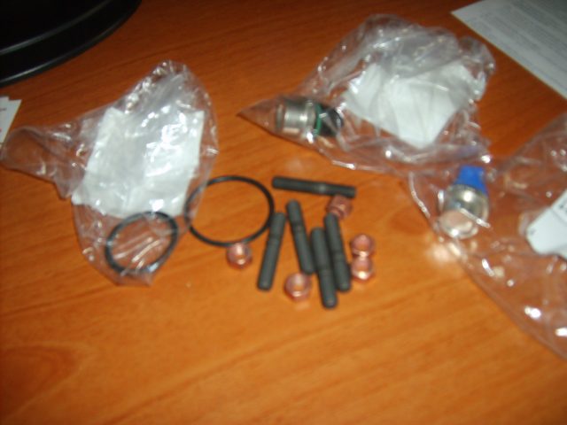

colis recu :

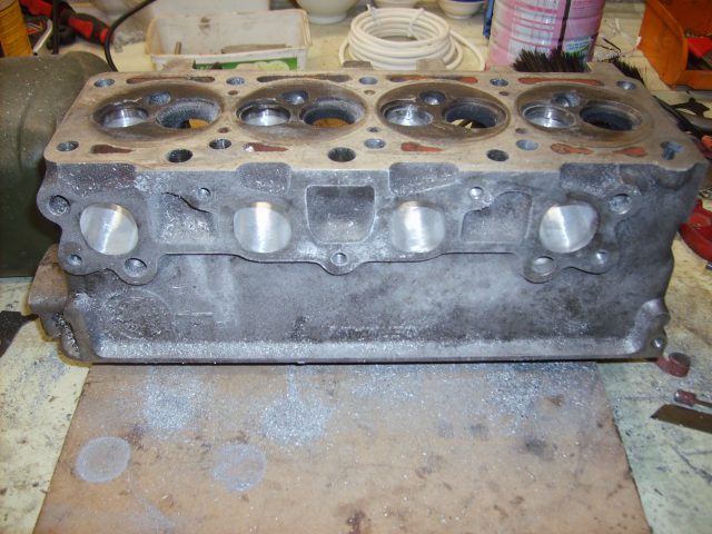

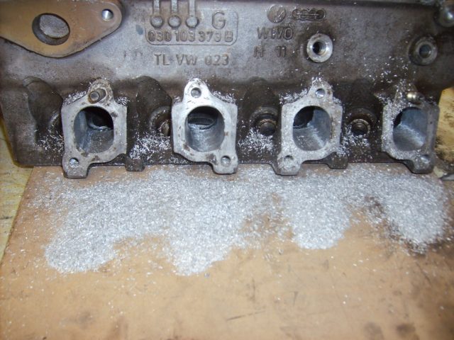

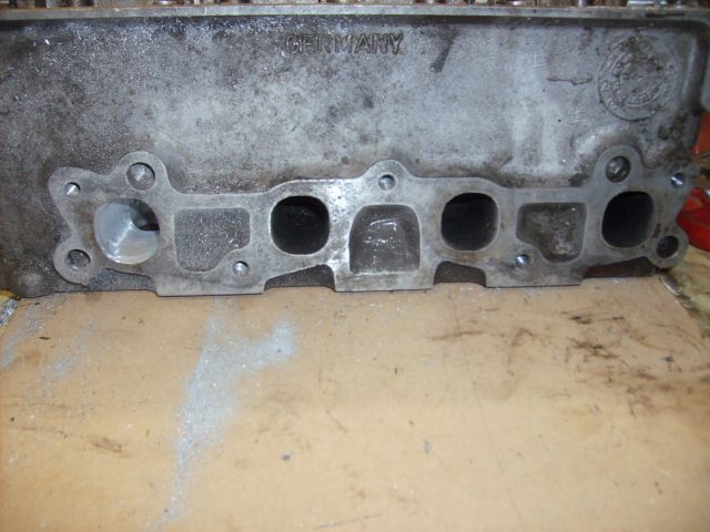

debut prépa culasse coter échappement :
fini les 4 :
coter admission :
fini :

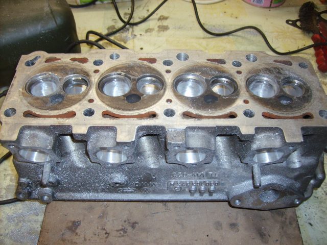

début decapage de la culasse :
encore un peu de brossage , nettoyage et elle part en rectif du plan de joint ....

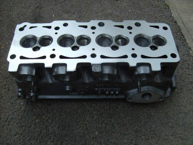

voila culasse fini , je l'ai emmener lui faire une épreuve et un replanage :
reste a netoyer les soupapes et les roder ..... :D
