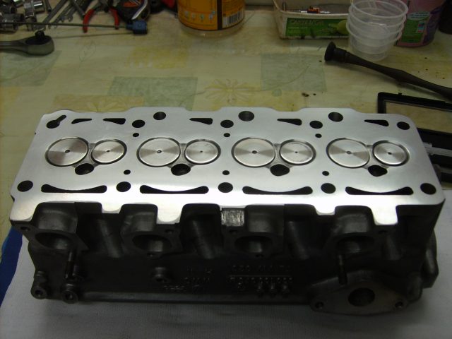

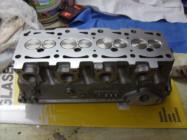

voila culasse fini , je l'ai emmener lui faire une épreuve et un replanage :
reste a netoyer les soupapes et les roder ..... :D

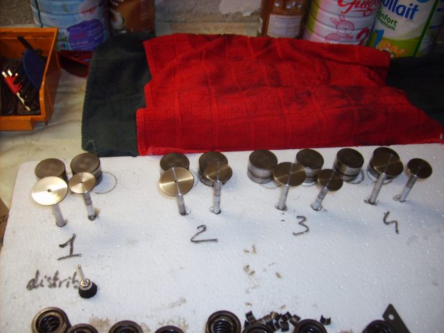

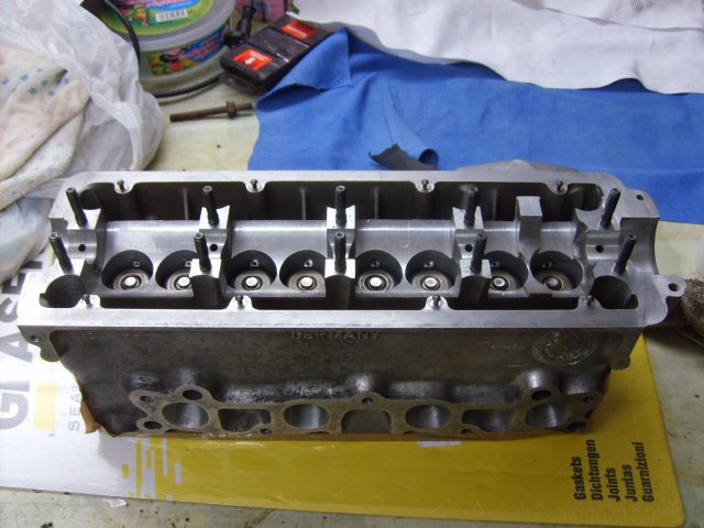

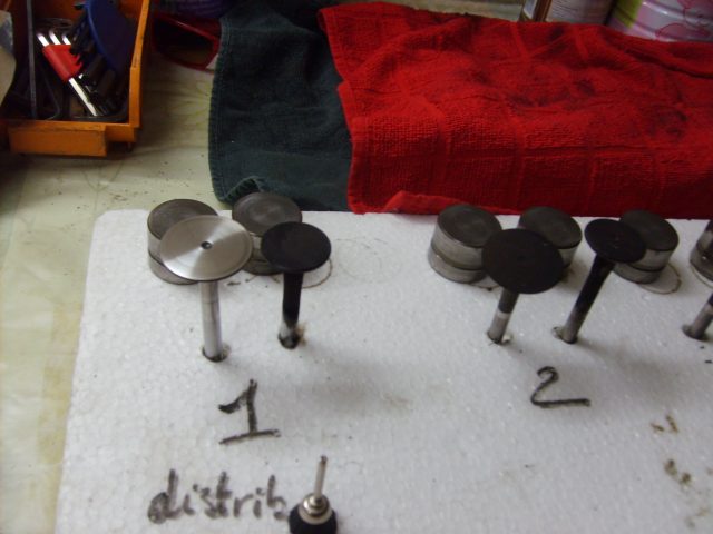

nettoyage des soupapes :
les 8 fini :

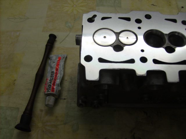

rodage des soupapes a la main avec rodoir et pate a roder :
tout fini :
deg mes joints de queue de soupape neuf sont pa du bon diamètre , faut donc en attendre des autres ....

Message par damsooo le Mer 2 Mai - 12:12
bas tu te choppe des ampoules ou tu le fait a la visseuse
Re: mes polos g40 type3
Message par taz le Mer 2 Mai - 12:48
mais meme deja avec huit ca va mieux a la visseuse

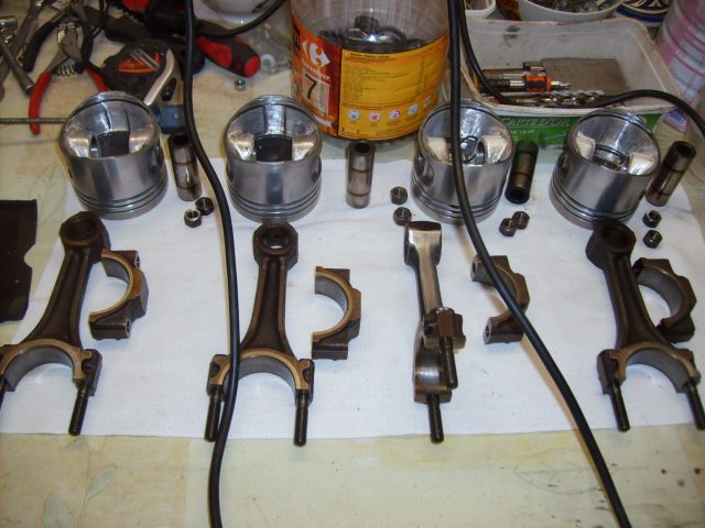

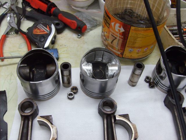

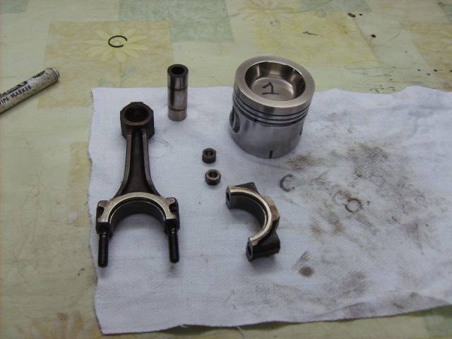

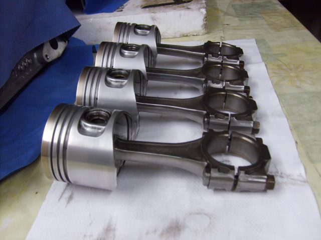

désacouplement pistons bielles :
début petit allègement et équilibrage entre eux :
:D

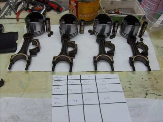

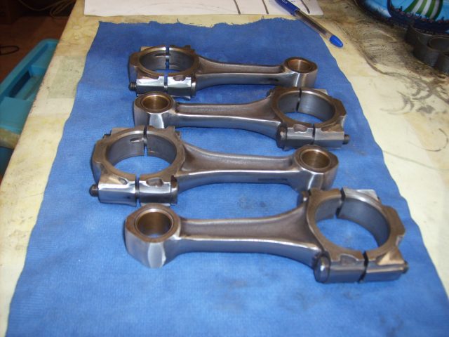

allègement et équilibrage des bielles :
fini les 4 :
remontage avec les pistons :

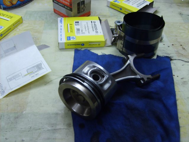

mis en place des segments neuf :

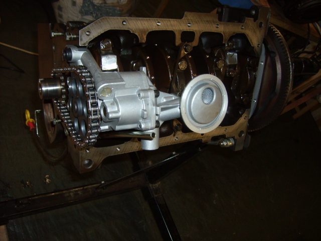

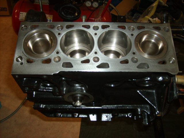

pistons remonter dans le bloc + coussinets neuf :
pompe a huile + chaine neuve en place :

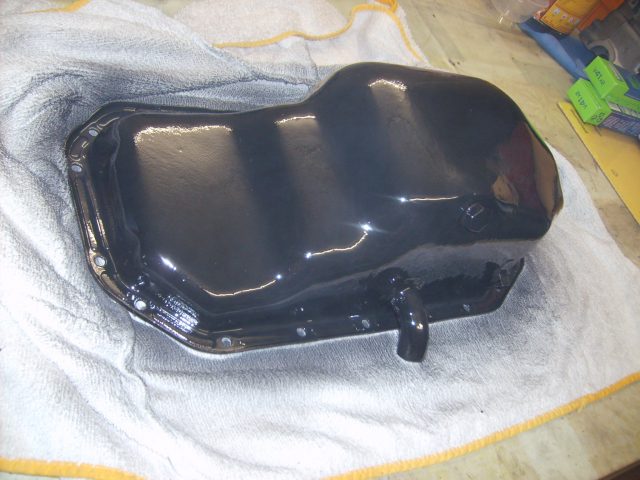

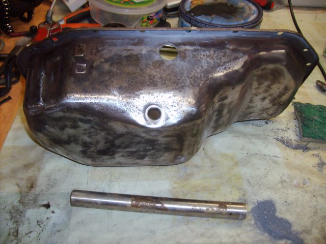

décapage du carter + percage pour le retour d'huile turbo :
souder un tuyau coudé et peint :
:D

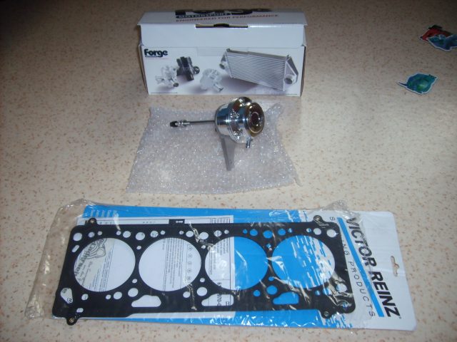

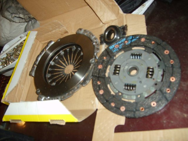

achat :
embrayage neuf :
joint culasse metal + wastegate turbo forge :
:mrgreen: 😉

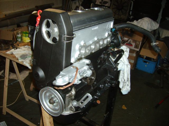

des nouvelles ;
j'ai monter les joints de queues de soupapes neuf , les soupapes , ressorts etc ....
fini :
mis en place du joint de culasse métal et serage de la culasse avec kit visses neuve :

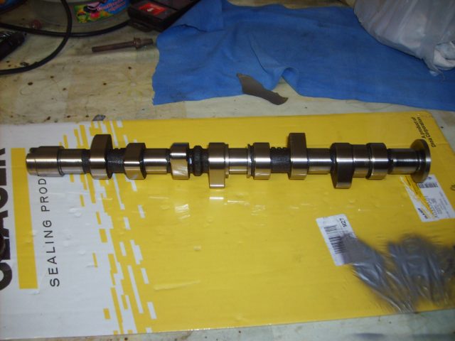

arbre a came shrick turbo :

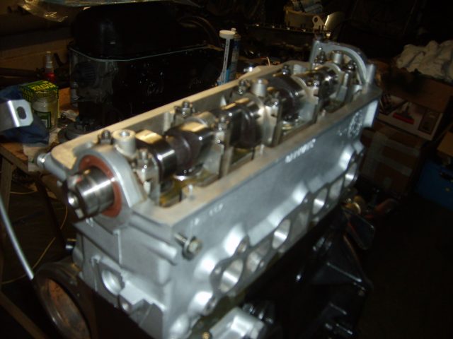

en place :

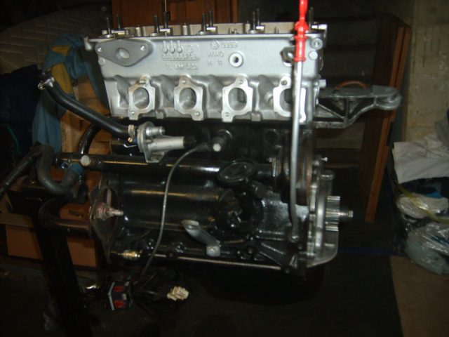

remontage de tous les équipements :

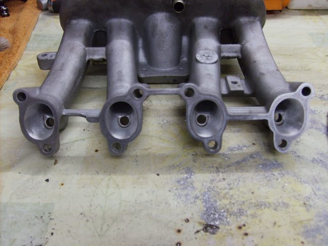

agrandissement de la pipe admission :

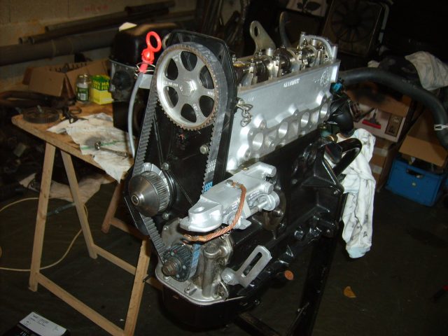

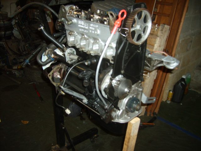

distrib en place :
tout pratiquement fini :

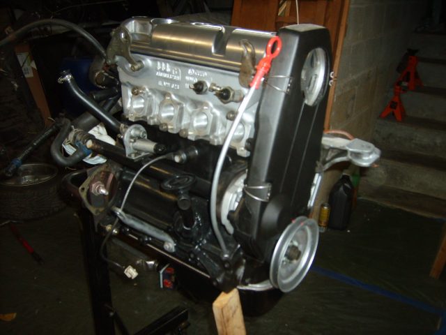

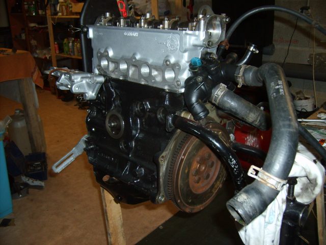

voila le moteur est en place dans la caisse et remontage trankilement :
