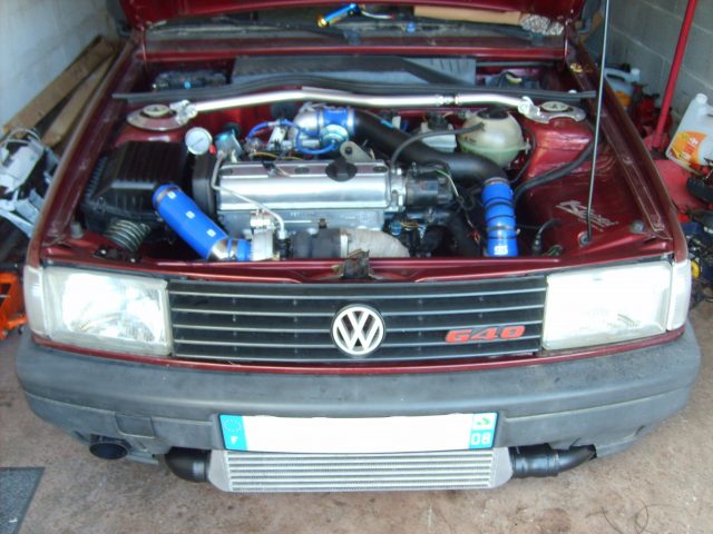

mes polos g40 type3
Page 4 sur 4 Précédent  1, 2, 3, 4
Re: mes polos g40 type3
Message par davgti08 le Dim 26 Aoû - 8:50
merci a vous cheers
oui voila des news :

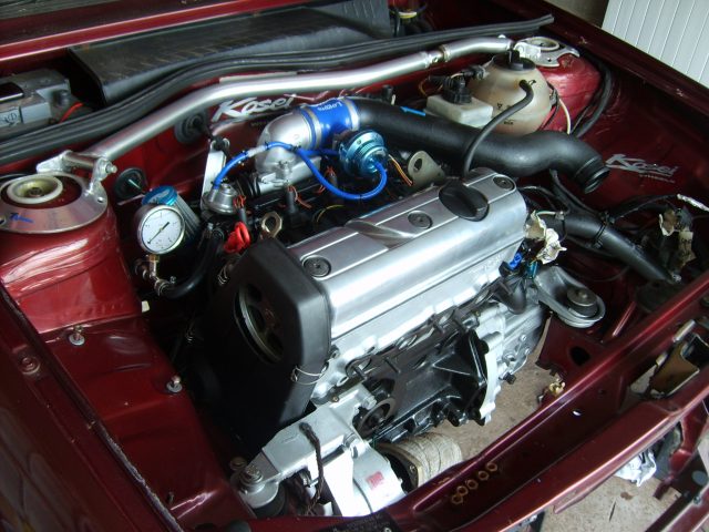

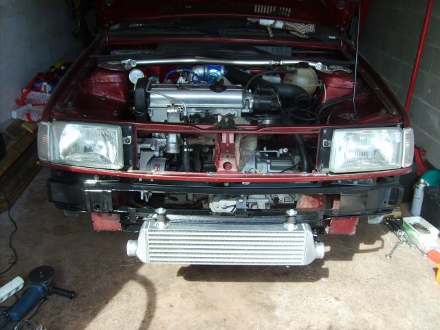

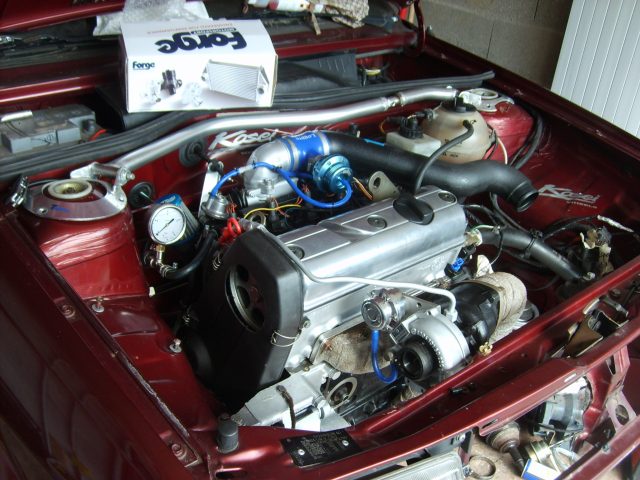

voila le moteur est en place dans la caisse et remontage trankilement :

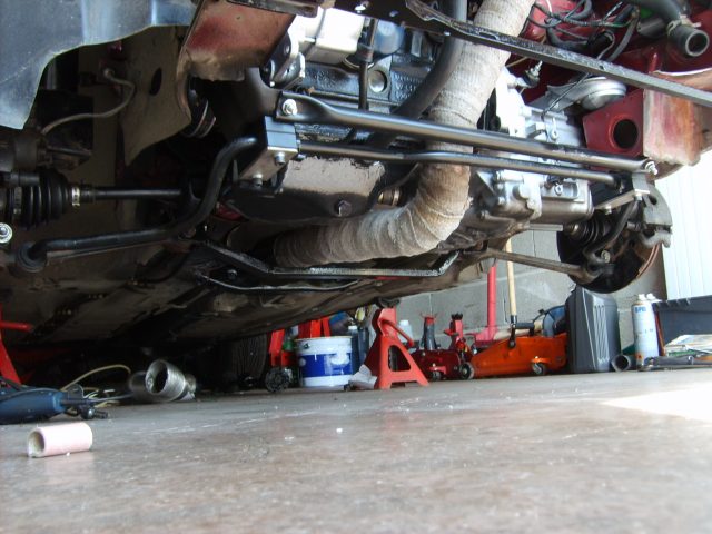

barres anti rapprochement inferieur monter :

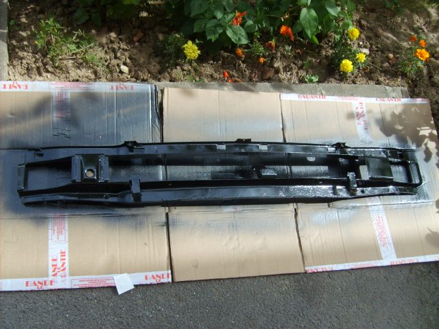

petit allègement de la traverse support parchoc :
peint :
Wink
Message par davgti08 le Dim 26 Aoû - 8:51

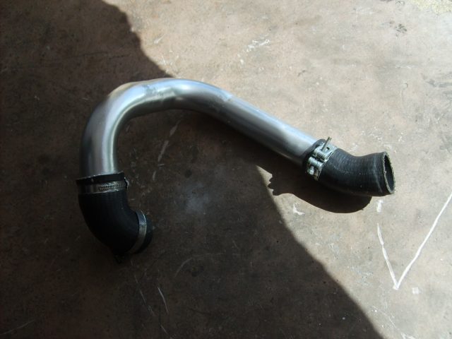

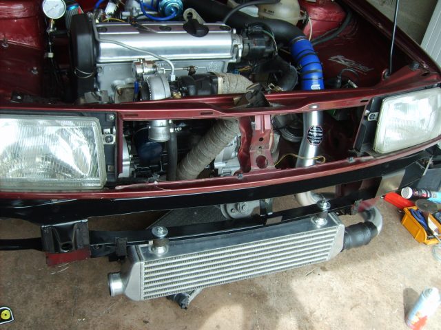

monter et échangeur en place :
sural droite montée :

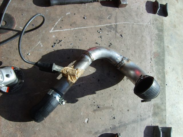

fabrication sural gauche :
fini et peint :
en place :

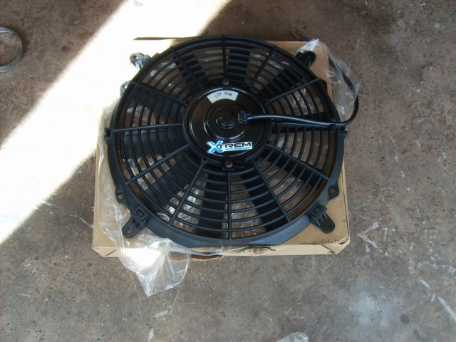

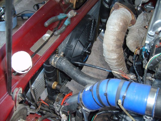

achat ventilateur spal :
:fun:
bounce bounce Wink

eh beh c'est du bon matos tout ca youpi
par contre pour ta traverse ca va la fragilisé je pense :/
tu perd l'effet de poutre la :/
Message par davgti08 le Dim 26 Aoû - 9:04
tkt c'est just une traverse qui tien le parchoc donc sa va Wink
yen a meme qui roule sans Shocked
et jai meme fabriquer une barre entre les deux longerons donc aucun risque que sa bouge bounce
mais la vrai traverse de la caisse en haut je ni ai pas toucher Wink

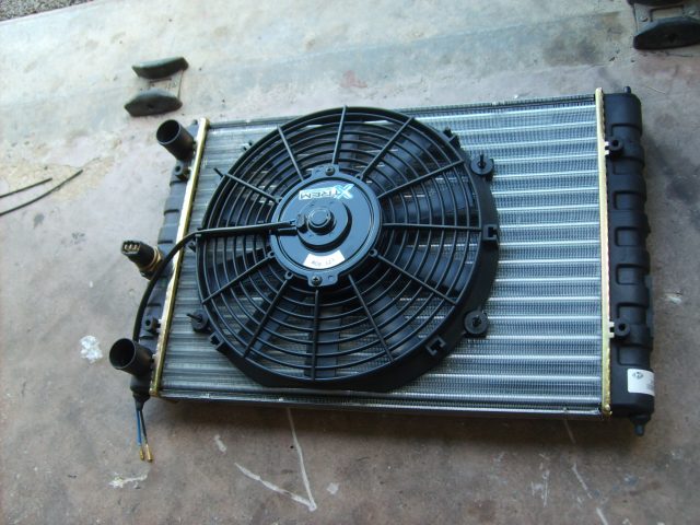

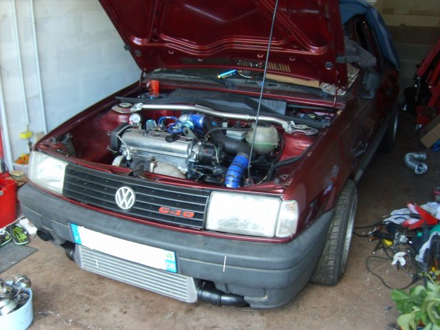

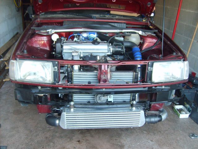

jai enfin recu mes fixation de spal !
fixer au radia neuf :
en place sur la caisse :

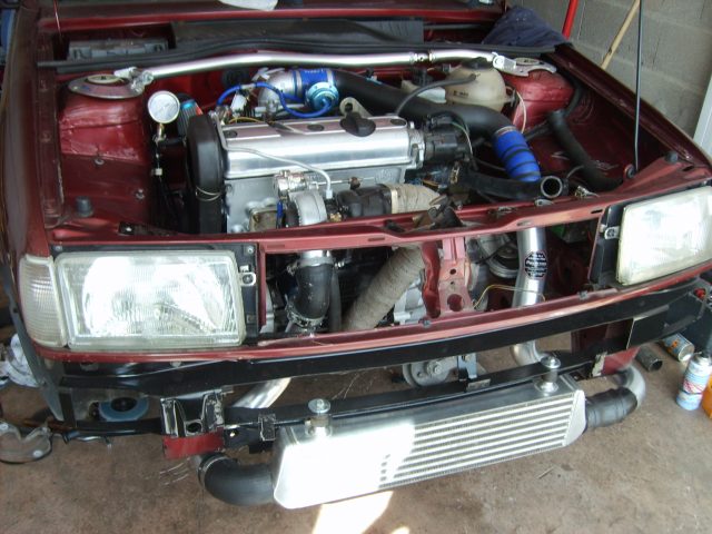

vu d'ensemble :
voila j'ai mi en eau et sa démare nikel 🆒 :D 😉
reste a monter le radia d'huile ......

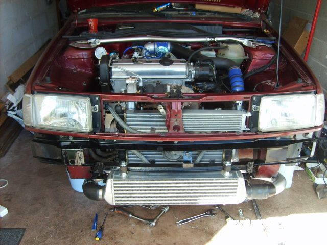

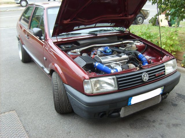

le radia d'huile a trouver sa place :
remontage calandre , parchoc etc ... :

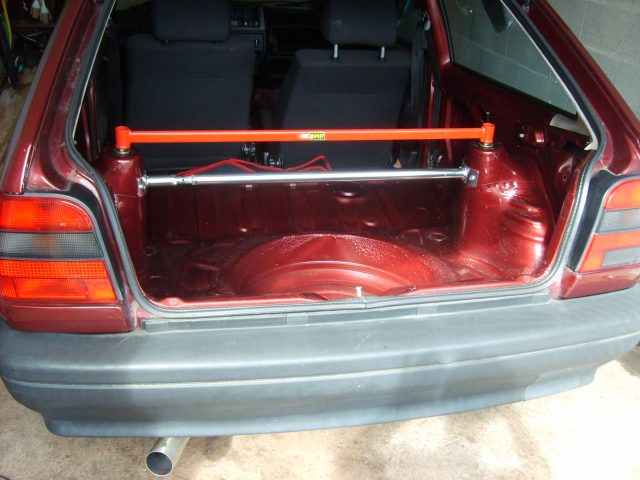

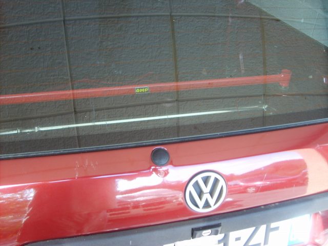

2 barres anti rapro arrière monter :
suppression de l'essuie glace arrière et mis en place d'un bouchon :
manos monter :

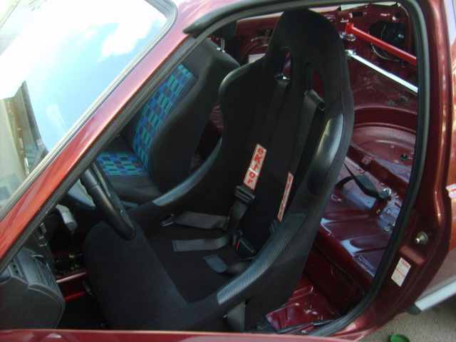

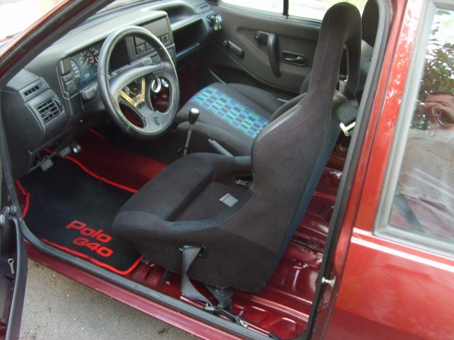

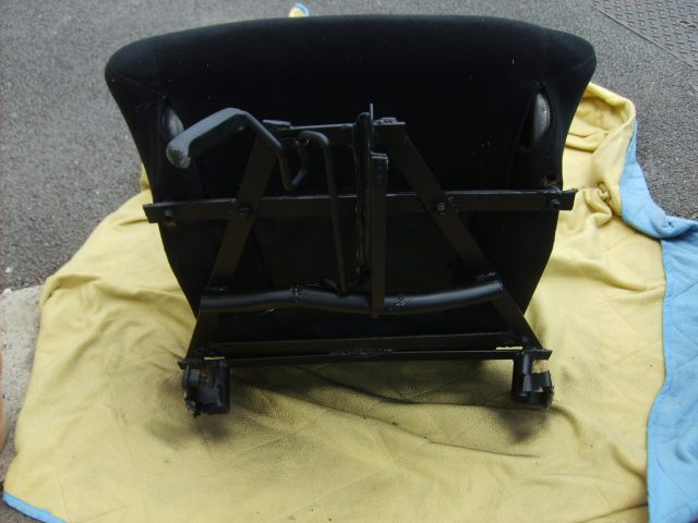

bon , fabrication de rails pour monter des sièges bacquets :
bien galère a realiser lol tongue
en place avec les harnais :
voila deja un de fini ouff :fun:

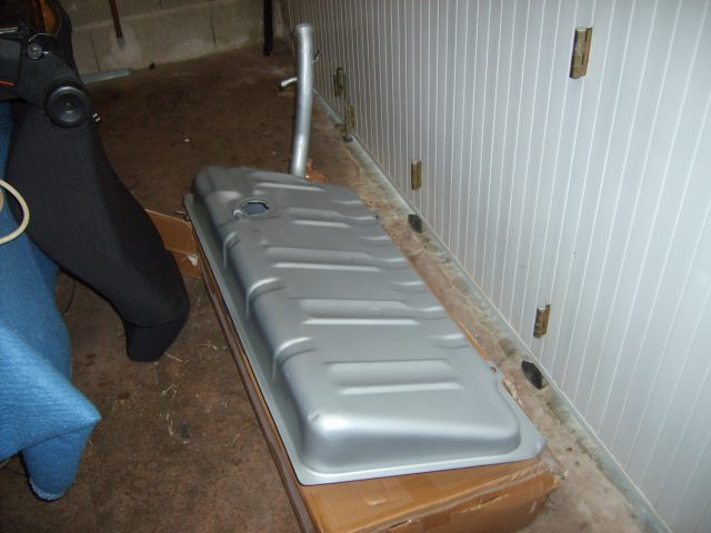

achat réservoir neuf :
