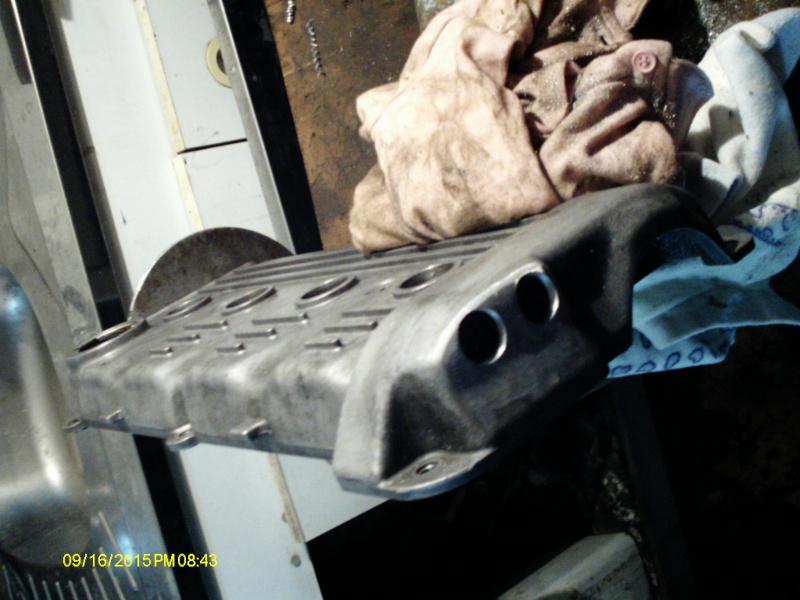

percage du cache culbuteur 16s , pour faire mise a l'air :
avec tubes alu :
sablé et pret a partir en soudures alu :
