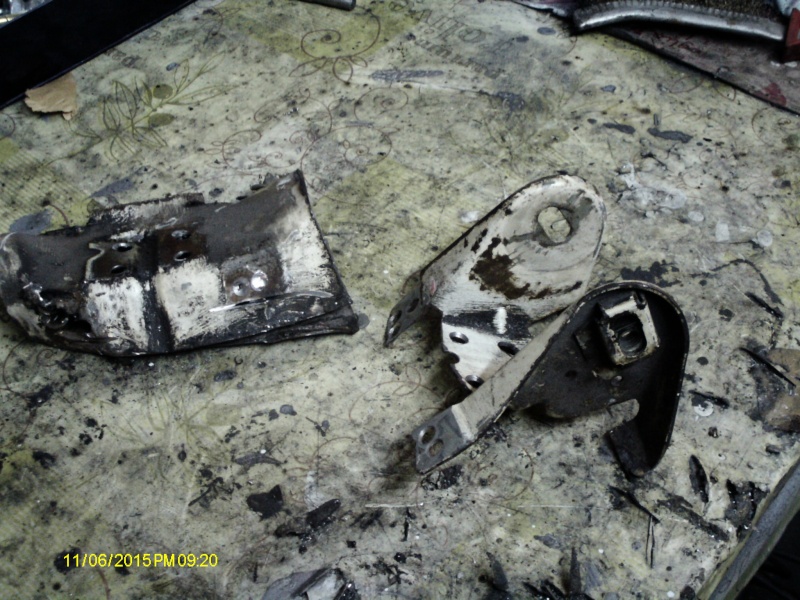

Message par davgti08 le Jeu 12 Nov - 19:07
support moteur de 1300cc retiré :
nouveau :
dépointer :
pointer sur la caisse :
soudure complet bientot !
j'ai un trou pour passer les cables de boite golf 3 :
il y aura un caoutchoux lol

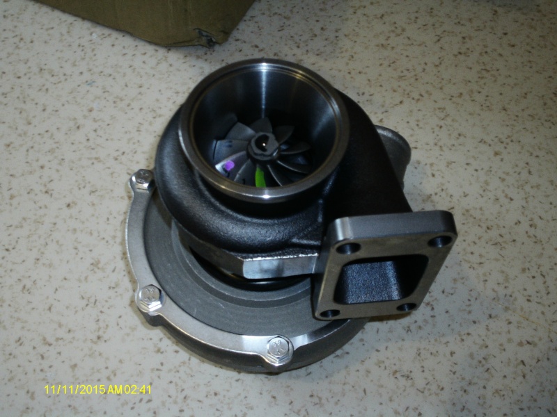

et turbo recu !
garett gt3076R , bride t3 , sortie v-band :
a coter d'un k24 :
lol!
Message par Hikaru le Ven 13 Nov - 12:02
ce monstre ! deja que je trouvais mon k24 gros par rapport au k14 O_o
