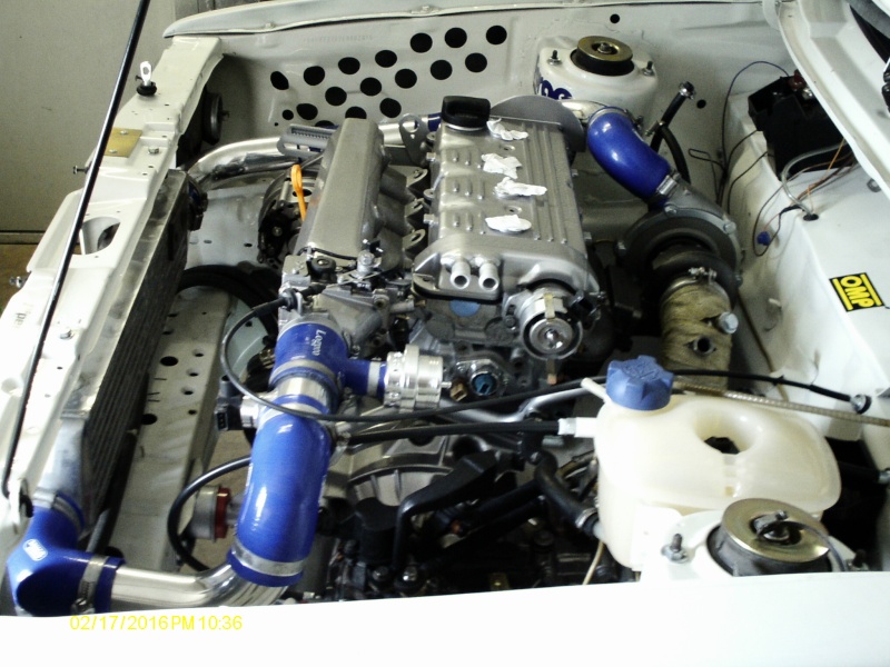

Message par davgti08 le Mer 7 Déc - 19:33
me revoila , aujourd'hui je me suis remis a bosser sur la golf !
j'ai souder et bander la descente pour la wastegate :
fabrication d'une barre inferieur :
fini :
en place et aussi la descente :
j'ai fait une plaque pour boucher le trou du levier de vitesse :
:super1:
Message par davgti08 le Jeu 8 Déc - 17:19
plaque peinte et jointé :
mise en place puis levier golf 3 fixer :
ensuite une tole alu pour faire par-chaleur fixer au dessus du collecteur :
mise en place , raccords eau turbo fini , chaussette installé :
j'ai fait des petites finitions qui prenne du temp , fils allumage delco , mano temperature huile brancher sur sonde mise au carter etc ...
photo de l'ensemble :
voila , vais attaquer le faisceaux électrique  ....
:wink:
