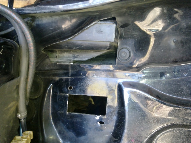

decoupe dans la tole du tablier pour la pose du filtre a particule (golf 3)

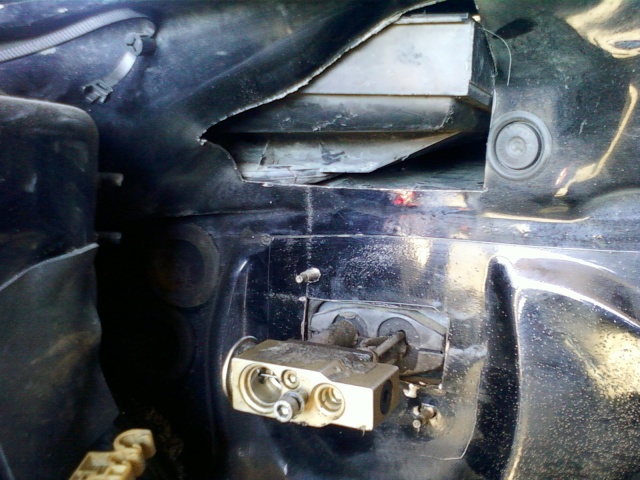

boitier de branchement des durite de clim (toledo)

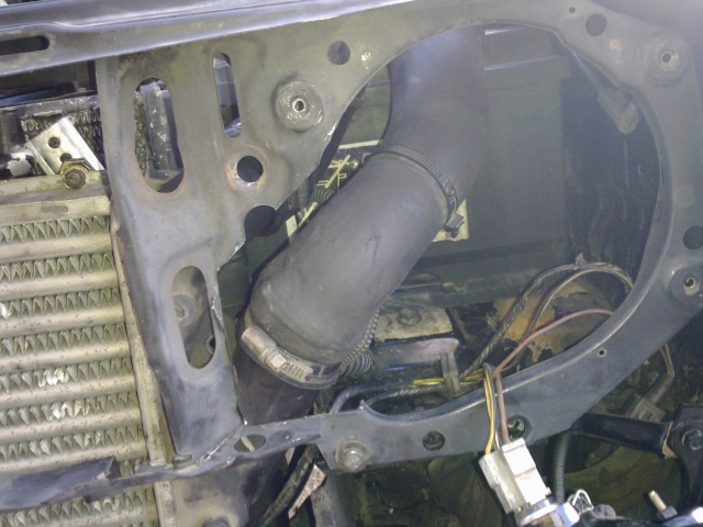

la pose de l'echangeur de gtd en facade
les durite d'echangeur modifier maison acec un mix de plusieure durite d'echangeur en stock
