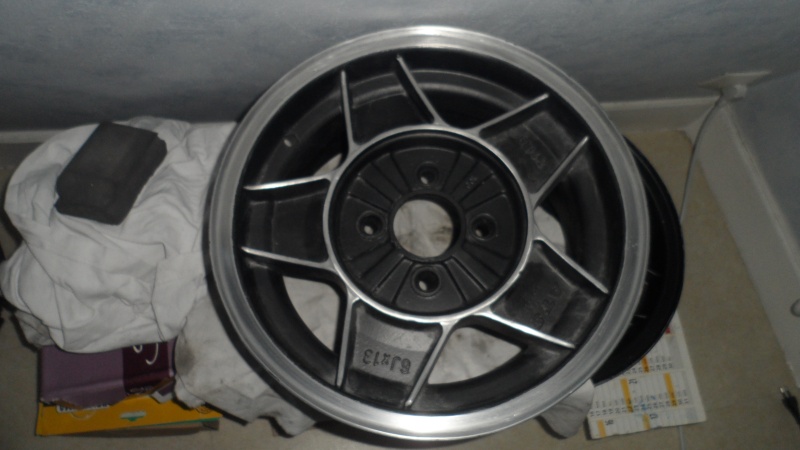

Message par kyo2000 le Sam 30 Juin - 20:08
bon voila j'ai poster mes photos .
sinon voila ma methode pour polir :
pour commencer bien nettoyer l'element a faire
puis poncer au gros moyen puis fin ;
je developpe un peu poncer au gros mais pas trop non plus histoire de pas trop rayer eliminer les depot existant donc en ponçant je parle que ce soit du metal net partout ,puis passez au moyen a fond partout puis au fin .
comme ça c'est vite expliquer mais ça prend du temp je t'assure .
ensuite moi j'ai prit un efface rayure (style simoniz) j'ai passez un bon coup dessus et c'etait bien noir .
puis j'ai passez un nettoyant a metaux style "ça va seul" c'est un produit qui redonne de l'eclat au metal .
puis j'ai reponcer un peu au fin papier
puis j'ai passez en plusieur jour 2 ou 3fois je sait plus de produit pour chrome (qui enleve rouille et nettoye le metal )
et voila comme ç'est actuellement tu le verra sur mes photos .
ps: je sait pas si le simoniz est vaiment indispensable j'ai dit tout ce que j'ai fait.
j'espere avoir pu t'aider

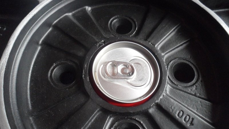

Message par ostic le Lun 16 Juil - 15:34
voila je ne est toujours pas fini ma jante lol
pour mes centres de roue j ai essayer sa vous en pensez quoi ?

Re: golf one lx rabbit de 1983
Message par damsooo le Lun 16 Juil - 21:21
c'est original,j'aprouve!!
Message par ostic le Mer 18 Juil - 19:52
merci damsoo Wink c est juste en atendant les vrais centre de roue
Message par Hikaru le Mer 18 Juil - 21:27
j'aurais bien vu un centre heineken ou 1664 siffle
Message par ostic le Jeu 19 Juil - 7:02
je bois plus de coca lol mais si elle sont plus large les cannette je veut bien m y mettre mdr

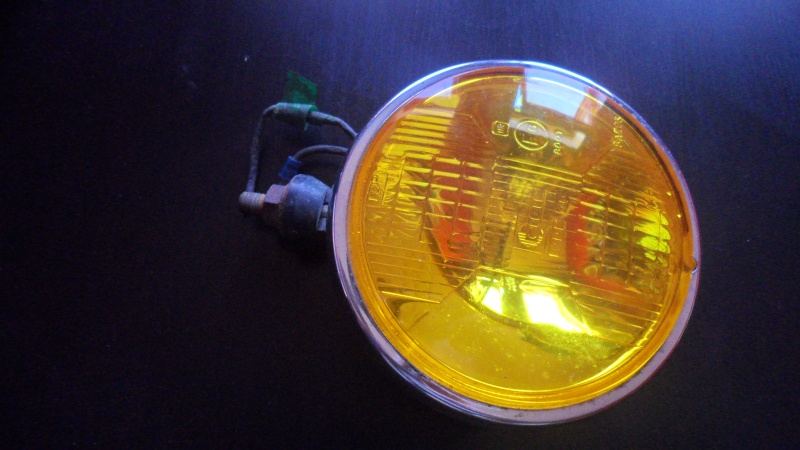

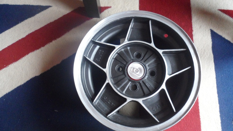

Message par ostic le Dim 22 Juil - 18:08
voila mon anti brouillard jaune
monter vite fait
etune jante presque fini
Message par damsooo le Sam 28 Juil - 10:21
nikel se taf sur les jantes bien
