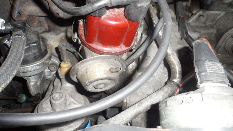

le moteur avec les durite neuves ,les bougies changaient ,les filtres , reglage du carbu
j ai trouver sa dans le coffre sa sert a quoi ?

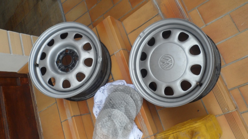

j ai changer les flexible de frein et j ai remonter les fileté mais j ai un autre probleme le pneu touche la suspension vous me conseiller quoi ?
et voila mes jantes

pour les jantes qui touche l'amorto a part des cales je vois pas trop!!

pour la boule verte ca avoir avec ton carbu pour la decompression d air normalement tu as un shema sur le capot si il n as pas ete enlever et comme damsooo dit il n y as de cale pour ne plus avoir de probleme
Re: golf one lx rabbit de 1983
Message par kyo2000 le Ven 18 Mai - 14:46
oui des cales c'est la solution .
sinon bon taf ça Wink
Message par Hikaru le Ven 18 Mai - 16:24
Avant de mettre des cale regle ton carrossage !
Desserre les 2 vis qui tienne la jambe de force, tire le disque de frein vers toi et resserre en meme temps, si ca touche encore la tu pourra mettre des cale Wink

mdr normalement j ai trouver un robinet ,pas selui de ma cuisine bien sur kyo mdr , mais pneus ne touche plus mes filletés merci a hikaru pour son aide , j ai changer les serrures mais pas le neiman j ai pas trouver comment faire Crying or Very sad

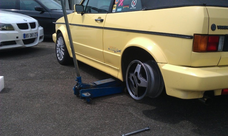

des new vous en pensez quoi ?

Message par kyo2000 le Ven 1 Juin - 22:48
si tu les poli ça pourrais le faire .
bien que j'aime bien aussi les autres que tu as deja dessus Wink

Message par gab87 le Sam 2 Juin - 11:54
préférence pour les nouvelles

Message par damsooo le Jeu 7 Juin - 19:38
bof bof j'aime pas trop
Message par Hikaru le Jeu 7 Juin - 19:41
Faut voir une fois posé au sol ^^
mais c'est original au moins Wink
Message par damsooo le Jeu 7 Juin - 19:42
oui c'est original sa c'est sur,j'en avais jamais vu d'ailleur
Message par golfistedu57 le Jeu 7 Juin - 20:30
ah tiens, c'est des jantes de Fuego nan ?
Sympa le rendu.
Message par kyo2000 le Jeu 7 Juin - 23:06
met le centre dans une couleur flashy et le bord poli ,ça pourrais le faire Wink
juste un avis comme ça apres c'est toi qui vois Smile

j esite encore à les prendres sinon je recherche plus classics , des bbs ra en 13 ou 14 "
