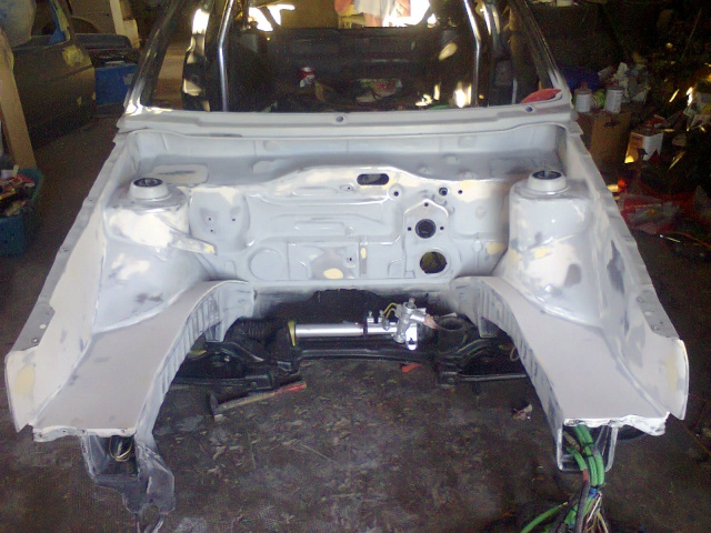

sinon pour la suite voila les petit retouche faite la ou yaver des default cette aprem poncage du tout et on vera par la suite Wink
tongue

bon voila le compartiment et totalement poncer au 180 tout les petit mastic rajouter fini me reste a tous poncer au 240 320 et 400 et ca sera bon donc avant dimanche il et apprété :D
tongue

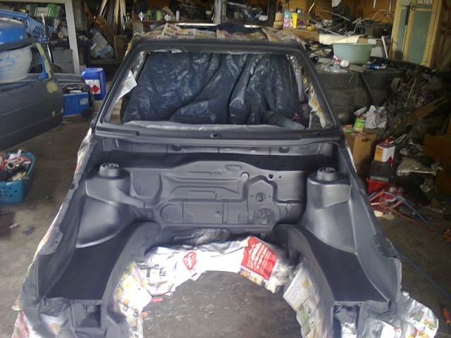

Message par golfiste16s le Sam 14 Juil - 23:42
bon ben voila ces apprété compartiment et pieces meca Twisted Evil
la seul chose qui me fait ch...er ces davoir été obliger d'apprété en gris foncer je suis tombé en rade d'appret gris claire degouter ! teinte claire (beige) appret claire logique ! Evil or Very Mad bon sava que jai choisi un beige en base solventé ca couvre mieux que la peinture a l'eau et ca ne changera pas de teinte avec le temps et de plus ca resiste mieux a la chaleur dans le temps que la base a l'eau donc sava le faire ! Twisted Evil
donc lundi je voit pour me faire prété la remorque plateau et si tout et ok vendredi ou samedi elle part a la cabine pour recevoir sont beau beige :D et ensuite sava aller tres vite pour la suite :D place au tof Razz
les pieces poncer et degraisser
camoufflage et degraissage
pose de l'anti corrossion
appret fraichement fini
voila le compartiment tout decacher fini la baie de parbrise fini et les pieces fini pret a partir au poncage :D
voila bientot la suite tongue
