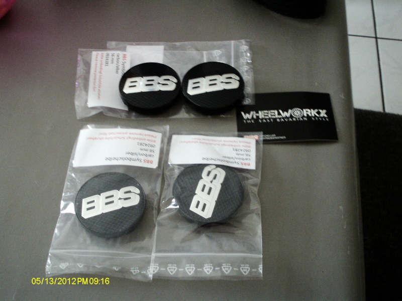

Message par davgti08 le Sam 24 Jan - 11:45
achat 4 caps bbs :
Wink
