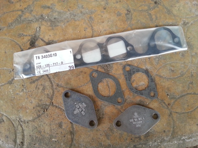

voici les tof de la suppression de l'egr
achat des piece chez vw tout ca pour moins de 25e (j'ai les ref d'origine pour ce interaisser) alor que sur le net il vende 2 plaque plus fine pour 40e sans le joint admi ..... trouver l'arnaque

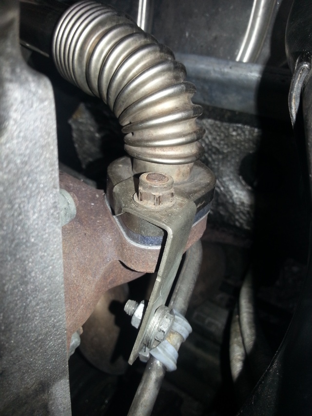

apres avoir passer 2h a sortie un boulon qui a foiré voila le resultat tout demonter

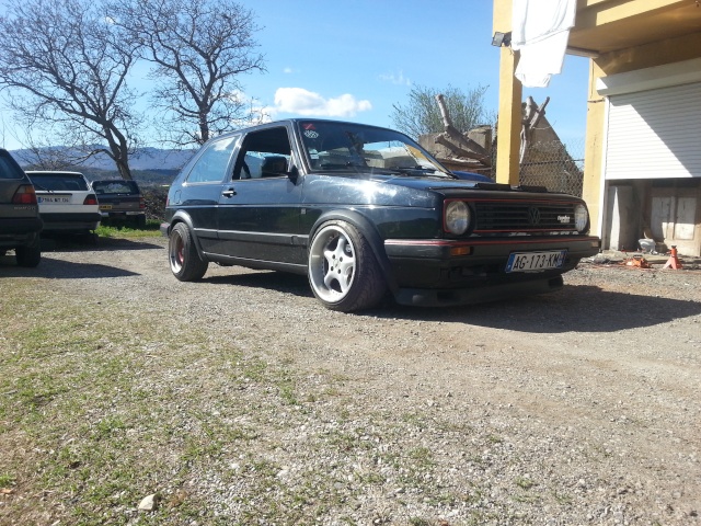

petite tof de la golf avec ces roulette poser et le train arr elargie de 2 cm de chaque coter
j'adhère au style de wheels
merci moi aussi je kiff grave

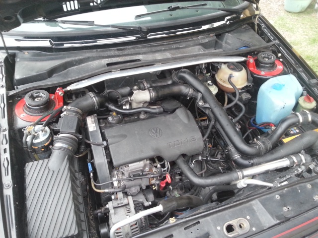

bon dici peu la gtdi devrait sortir 140 cv au programe
injo tdi 110
pression turbo 1.2 bars
decata
et reprog
et pour le fun une dump valve diesel ....
injo tdi 110
decata
et reprog

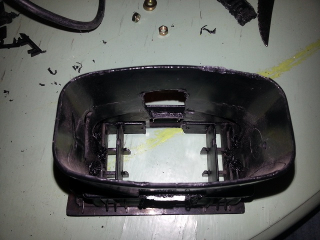

ensuite on s'attaque a la fabrications du support qui et tout simplement la grille de ventil ....
on coupe et on en et la ....
on fixe tout ca par simple soudure plastique pour plus que ca bouge et decoupe pour le passage du mano
on arrive a ceci ...
je fixe le mano et je fait passer les fils et la durite
et j'en arrive a ce stade ...
mais le resultat ne me plaisait pas du tout on voyer trop le gris du mano du cout je le ressort et j'en fait ca ...
remontage
le resultat me plaisant bien mieux je ferme le couvercle qui sert de volet a la base au cul de l'aeration a la soudure plastique pour condamner la bouche de chauffage du fait que je ne men sert jamais ....
remontage
